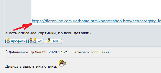

а есть описание картинки, по всем деталям?
alex-lv
Возраст: 30
Зарегистрирован: 14.09.2009
Сообщения: 1306
Авто: продано
СообщениеДобавлено: Ср Янв 22, 2020 18:21    Заголовок сообщения: Ответить с цитатой
Дивись з вдкритими очима. Reading
