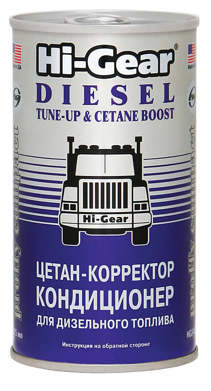

В этом разделе подобная тема обсуждалась не один раз.А какое давление создает плунжер?если менее 300 атм,то тогда действительно плохо,(но не смертельно),но летом ты этого не почувствуешь Smile
Я этим пользуюсь периодически,а зимой антигель этой же фирмы.
