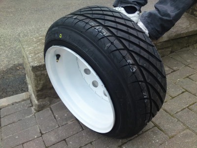

бери диск ширЕЕ, чтоб было отак Racing Very Happy
 Просмотрено:  322 раз(а)
Сообщения: 25280
СообщениеДобавлено: Вс Май 27, 2012 08:15    Заголовок сообщения: Ответить с цитатой
...и сади машинку ниже...и вообще переделай на задний привод...так?
Сам то хоть пробовал колеса такой ширины без гидрача крутануть рулем? А вот попробуй...и расход "+1.5/100" в комплекте с колесами идет Smile
