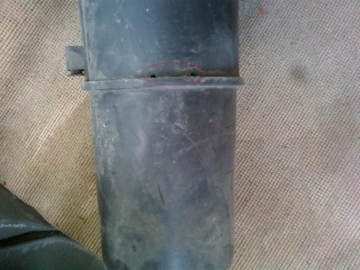

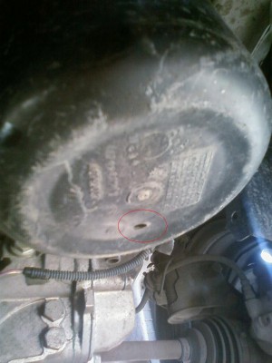

				Имеются два корпуса фильтра воздушного: фото 1 -2004г , фото 2 - на автомобиле 2010г выпуска. Разница в корпусах в размещении дренажных отверстий (может они и по другому называются) на фото обведены . Вопрос: В чем принципиальная разница? Одно могу, по второму корпусу (2010г образца),сказать, что с отверстием в низу,  на впускном колене обнаружил следы от брызг воды, что не есть хорошо.

				| И шо никто с этим не заморачивался? И с лужами проблем не имел?

				| В мене машина 12.2006 рік. так цей отвір знизу теж приблизно 6-8мм в діаметрі. Попадання Води не було виявлено!!!

Дякую. Значить треба зробити.
