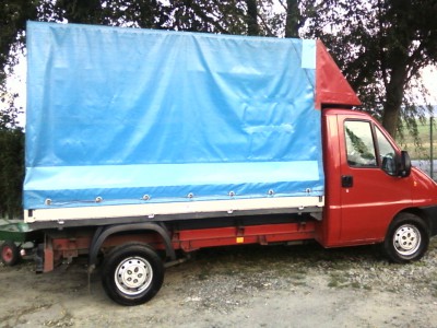

подскажите можно ли поставить и ездить да дукато с шинами 225 70 15с а? если заводом пишут 215 70 15с?? ну размер не очень ходовой а 225 можно купить и нормального производителя.присматриваю на зиму мишлен. езжу много 80--100тыщ в год.
