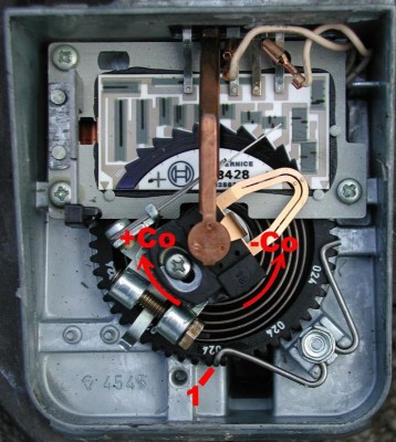

Вопрос! Правильно ли изображены на фото направления перемещения зубчатого колеса для обеднения(обогащения) топливной смеси? Я что-то засомневался.. Хочу предварительно обеднить смесь чтоб доехать к спецам для окончательной регулировки.
После замены родного измученного продолжительной эксплуатацией бензонасоса резко поменялась работа двигателя. Все виды на переобогащенную смесь: черные свечи - затроил после небольшого пробега около 100км в смешанном цикле, холостые на холодном упали, дымность выхлопа.
Очевидно настройки разрегулированного расходомера воздуха проводимые до меня и уже по моей инициативе на СТО с контролем СО теперь не катят.
На старом бензонасосе двигатель работал нормально пока не пришло долгожданное лето. Начались провалы при разгоне (после 50-100км езды) и вплоть до полной остановки. Уровень в баке приходилось держать как минимум 0,5 бака для охлаждение насоса.
