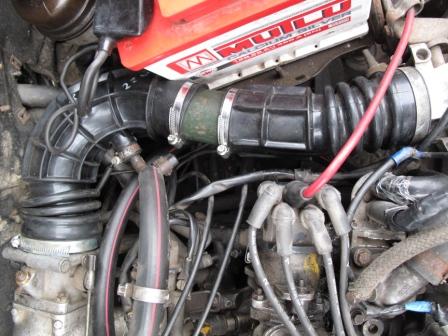

Подскажите пожалуйста, из какой можно заколхозить? Смотрю по интернету на отечественные, отводы есть. Но сами шланго коротковаты, нужно будет удлиннять. Как это делается? И диаметр может быть маловат.

Думаю поставить гофру с 2111 со стороны ресивера, и какраз отвод есть, ее соединить трубой ф60 с 21073 и на воздухомер. Хватит ли двигателю воздуха. Всех лошадей все равно выжимать не буду, незачем. Наружний диаметр воздухомера ф70, ресивера ф83.

Труба железная тонкостенная от пыльника амортизатора, не знаю какого. Гофра 2111 немного прижала аккумулятор. На ресивер натянуть очень трудно там труба ф83 а резина ф70. Трубки дополнительной подачи воздуха пока как попало, чтобы завести. Как заменил гофру начало заливать и не заводилась, оказалось накручен расходомер в + на 30 градусов.
 Просмотрено:  248 раз(а)
Сообщения: 25292
СообщениеДобавлено: Пн Сен 09, 2013 09:58    Заголовок сообщения: Ответить с цитатой
сколько денег сэкономил? А времени?
