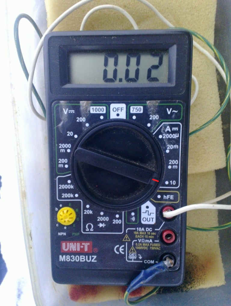

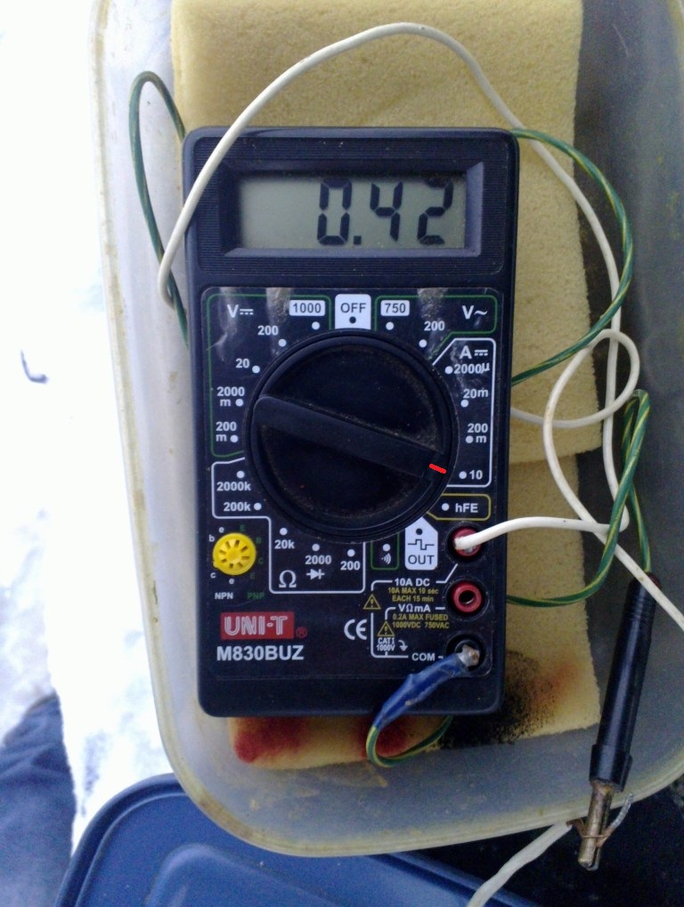

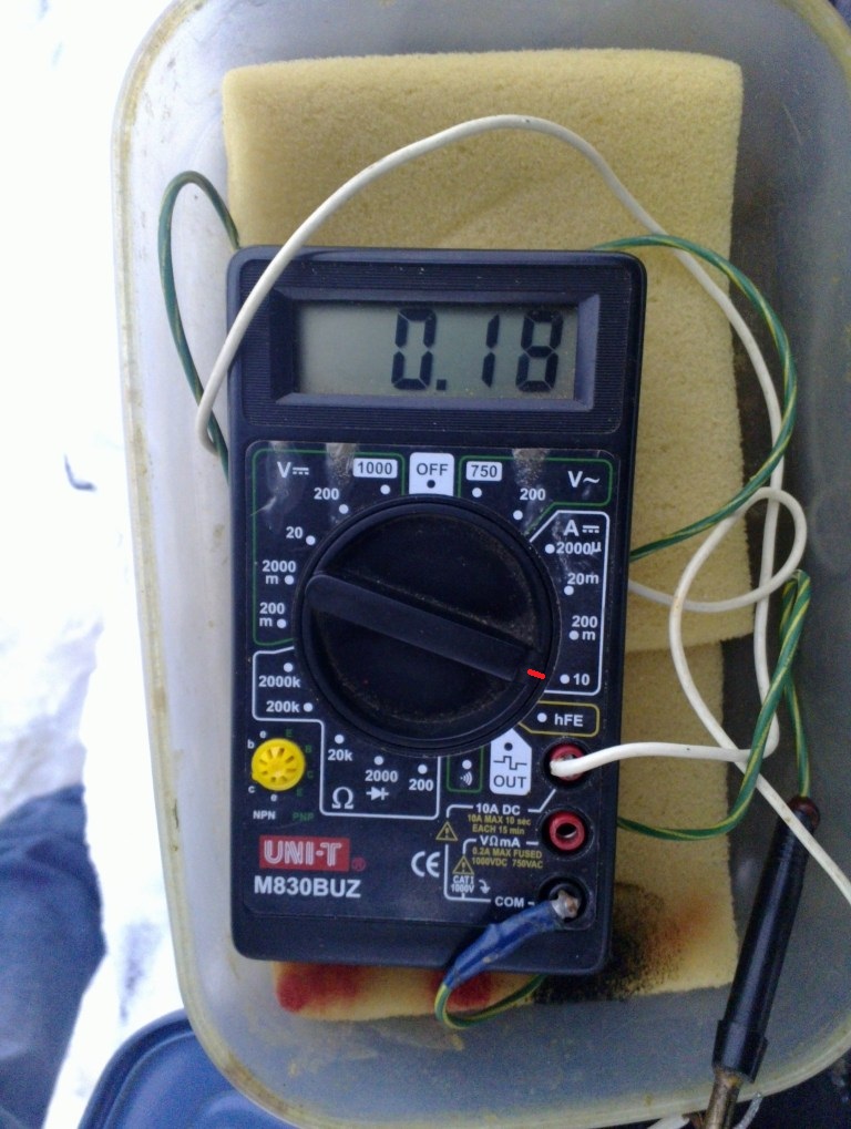

аккум на машине все так же быстро разряжается, померил амперметром.
нормальное ли потребление с отключенной магнитолой от сети или рыть дальше?
и в чем может быть проблема магнитолы? Sad
спокойное состояние со снятой мордой от магнитолы
 Просмотрено:  401 раз(а)
с одетой мордой, магнитола выключена
 Просмотрено:  343 раз(а)
с отключенной магнитолой от сети. (с вкл. сигналкой 0.02-0.03)
 Просмотрено:  335 раз(а)

Сообщения: 17352
СообщениеДобавлено: Чт Дек 13, 2012 17:24    Заголовок сообщения: Ответить с цитатой
А вы цифрами не могли бы писать, чтоб не заглядывает в неоткрываемое?

СообщениеДобавлено: Чт Дек 13, 2012 17:53    Заголовок сообщения: Ответить с цитатой
не уверен сколько это в милиамперах Rolling Eyes
