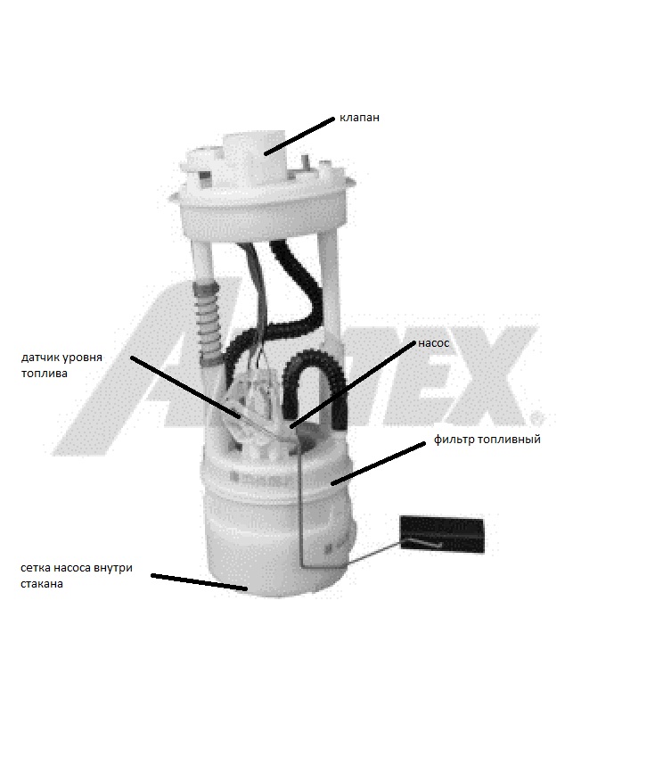

топливный фильтр находится в баке http://www.airtex.es/imgc/E10387M.JPG продается в сборе с насосом и датчиком уровня топлива(350-450$),промывание и чистка старого результата практически не дают. Выход из положения отключить фильтр в баке а через переходник поставить фильтр (KL 83) на выходе из бака.
Нет там фильтра тупо сетка!!!

FIAT MAREA SX 1.6
 Просмотрено:  849 раз(а)
