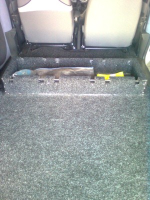

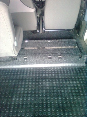

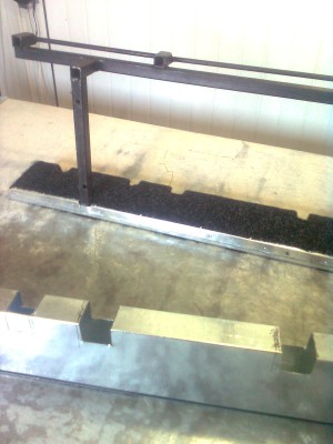

какркасс под задние сиденья
костя1234
Зарегистрирован: 09.06.2012
Сообщения: 630
Откуда: Кривой рог
Авто: фиат добло 1.9 мультик 2008 г.
СообщениеДобавлено: Чт Июл 05, 2012 17:05    Заголовок сообщения: какркасс под задние сиденья Ответить с цитатой
начало
 Просмотрено:  369 раз(а)
 Просмотрено:  441 раз(а)
 Просмотрено:  417 раз(а)
 Просмотрено:  458 раз(а)
 Просмотрено:  382 раз(а)
костя1234
Сообщения: 630
Откуда: Кривой рог
СообщениеДобавлено: Чт Июл 05, 2012 17:09    Заголовок сообщения: Ответить с цитатой

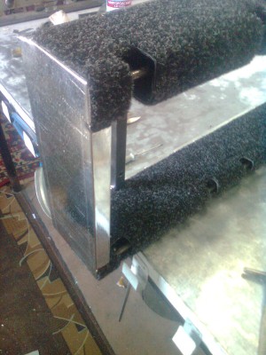

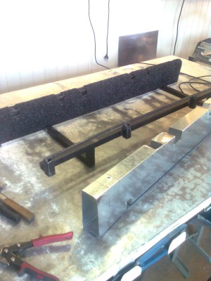

не в той посследовательности и ещё
 Просмотрено:  380 раз(а)
 Просмотрено:  424 раз(а)
 Просмотрено:  367 раз(а)
 Просмотрено:  412 раз(а)
 Просмотрено:  384 раз(а)
костя1234
Сообщения: 630
Откуда: Кривой рог
СообщениеДобавлено: Чт Июл 05, 2012 17:12    Заголовок сообщения: Ответить с цитатой

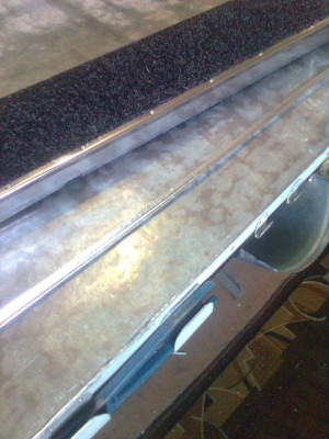

ещё
 Просмотрено:  316 раз(а)
 Просмотрено:  374 раз(а)
 Просмотрено:  355 раз(а)

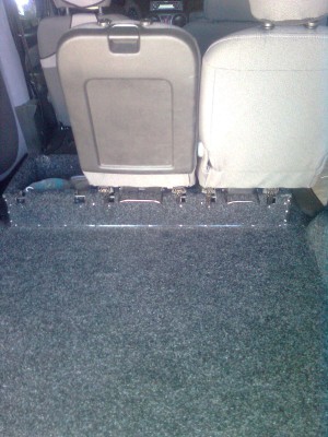

Розміри тумби?
Як кріпились?

=Avtorarytet= писал(а):
Розміри тумби?
Як кріпились?
на перших фото видко як кріпились.. залишилось питання за розмірами)

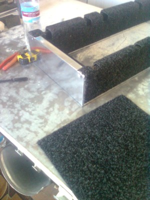

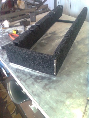

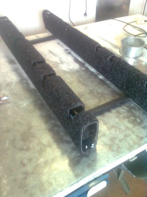

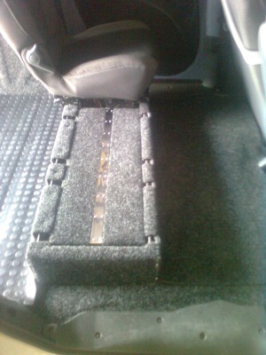

размеры не мерял если надо замеряю всё крепилоь на заклепказ 3.2-10 по роду деятельности жестянщик так что особого труда сделать не составило если у кого возникли вопросы по изготовлению спаршивайте охотно расскажу

А как крепились и чем крепили каркас к кузову машины ?

на фото 0509 видно 2 болта с одной стороны и другой предварительно были приварены к дну 4 выточенные гайки

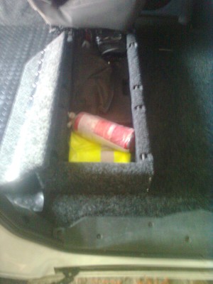

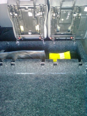

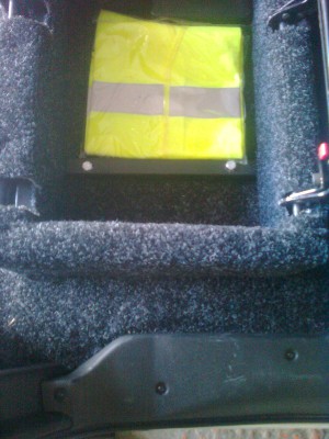

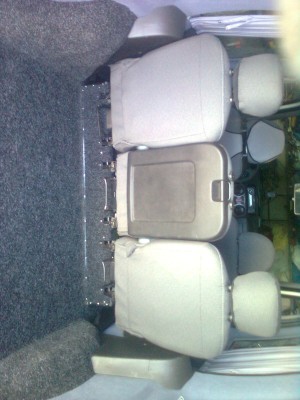

так как приходится ездить с 1 сиденьем во втором ряду решил заглушить
 Просмотрено:  245 раз(а)
 Просмотрено:  478 раз(а)
 Просмотрено:  289 раз(а)
