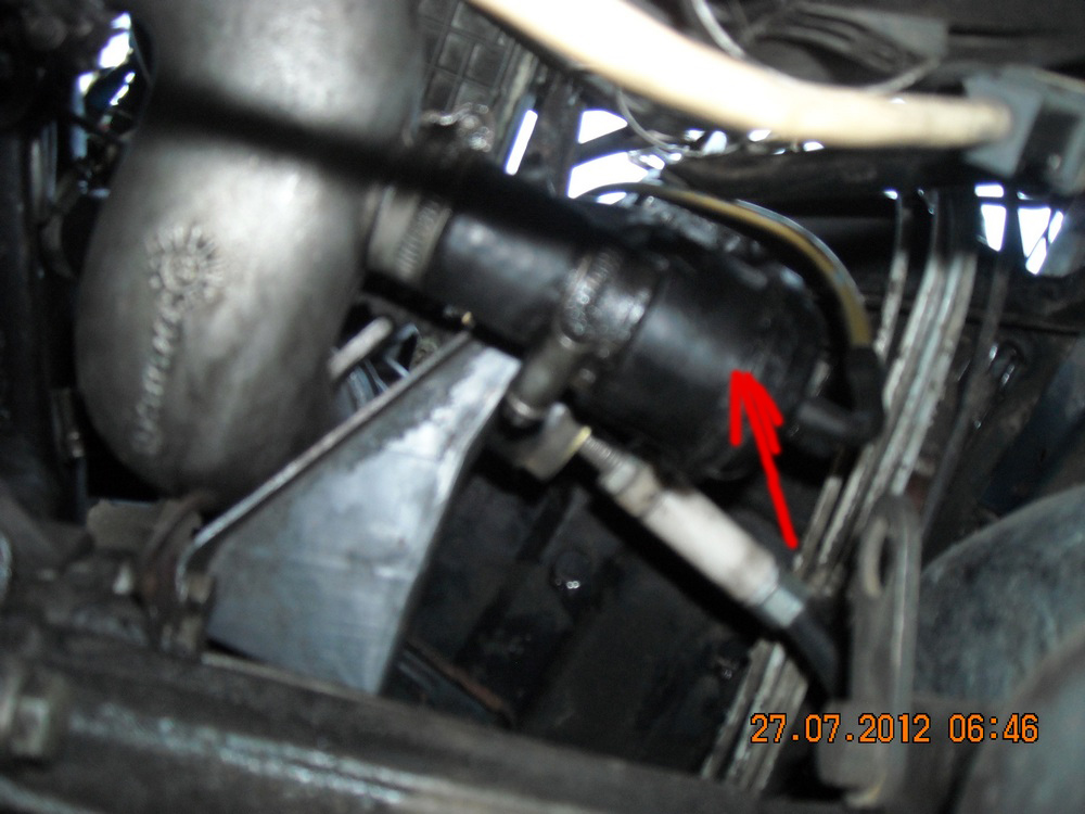

СообщениеДобавлено: Пт Июл 27, 2012 07:04    Заголовок сообщения: Ответить с цитатой
Внизу где стоит дюралевое колено сбоку от него отходит патрубок с клапаном.

"сбоку от него отходит патрубок с клапаном."
А этот.
Называеться байпасный клапан.
Нужен что бы турбина при сбросе газа закольцевалась и не била давлением в закрытую дроссельную заслонку ломая при этом себя перегрузкой.
Трубочка с него подключаеться за дроссельной заслонкой.
Как заслонка закроеться ,то в ресивере появиться разрежение и
оно клапан тут же откроет. У турбины вход выход через него соединиться и создавать давление она не сможет.
Будет вращаться в холостую.
У меня этот клапан травил и турбина недодавала давления.
Легко проверяеться продувкой.
Называеться он Bosch 0 280 142 102
В старое, счастливое время, прислали его мне из Москвы и совсем недорого.
