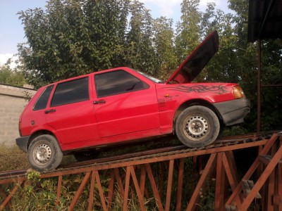

Спасибо за советы всем,обязательно воспользуюсь.Ниже вылаживаю фото своего чуда!унчик 1,1 87г.в купил летом за 15000 местных тугриков.Ездил недолго.сначала помпа накрылась,потом сцепление,теперь вот все остальное..Сейчас думаю довести машинку до ума и дальше кататься.

Кажется я его видел

СообщениеДобавлено: Пн Дек 05, 2011 10:40    Заголовок сообщения: Ответить с цитатой
Я нет. Confused А где ездишь???
