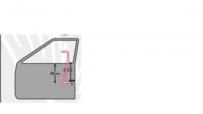

Может так попробуй
 Просмотрено:  221 раз(а)

acer Спасибо конечно, но дверь открылась!
Открыта другим способом, потому-что так не получилось, т.к даже если поднять тягу, она не откроется, замок климанул.
