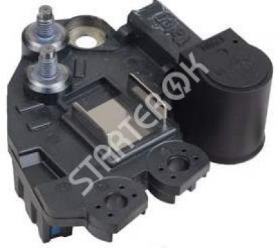

Vladimir TV Италомафиози
Возраст: 51 Знак зодиака:  Зарегистрирован: 25.07.2011 Сообщения: 1071 Откуда: Украина

CreAtoR Италоманьячище
Возраст: 45 Знак зодиака:  Зарегистрирован: 05.11.2010 Сообщения: 25281 Откуда: Одеса
Добавлено: Вт Янв 13, 2015 21:03 Заголовок сообщения: |
Vladimir TV
генератор валео, следует полагать?
а как оно выглядит, можешь показать? есть мнение, что имеются аналоги подешевле...
т. О99-ОЧI-ЧЧ-Ч2 |
Добавлено: Вт Янв 13, 2015 21:04 Заголовок сообщения: |
Я, вот подумываю, может "забить" на это плавание зарядки или это чревато... Может кто умный что-то скажет?
У меня Valeo TG15C020 на 150А
Выглядит так:
12.54 KB |
443 раз(а) |
