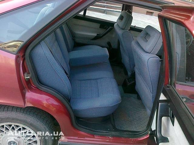

гурд,поиск фото рулит ...

я себе ставил задний о темпры с подголовниками и центральным подлокотником с разделением 3:2.
удобно,когда надо что-то габаритное перевезти и при этом еще кого-то сзади....
но есть одно НО:
темпра - сеедан, типо -хеч.
соответственно у темпры ВСЕГДА есть опора верхней части спинки на кузов.
у типаря - она опирается на полку....
и не разрезная спинка имеет большую жесткость и меньше подвержена скрипам и люфтам.
вот где-то так...Smile
