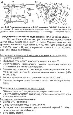

Як зменшити обороти двигуна на Peugeot Expert 1.9TD? Топливний насос BOSCH.

Ззаду топливного насоса є механізм до якого підходить тросик від теплообмінника-там і регулюється холостий ход Wink

Hi
 Просмотрено:  640 раз(а)
0б77бб9119

я на цьому механізмі трошки вдпустив тросик,зменшив обороти, бо обороти були завеликі, а тепер коли заводжу, обороти менші, а через 3-4хв збільшуються))) Мало би бути наоборот, спочатку більші а потім менші?? Чи не так?
