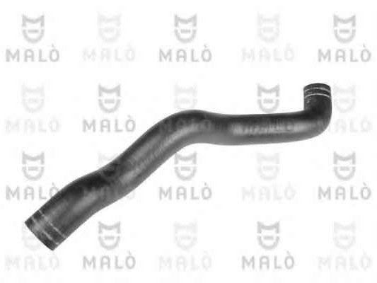

Севодня треснул нижний патрубок радиатора в дороге, домой както ещо доехал, интиресует можно колхоз какой нибудь от вазов или нет поскольку на оригинальный патрубок типа IMPERIUM-19881 долго ждать нужно

я себе поставил от нивы и добавил свой поворотный кусок на термостат

а тебе полностью от нивы подойдет без переделок,бери свой и в магазин
