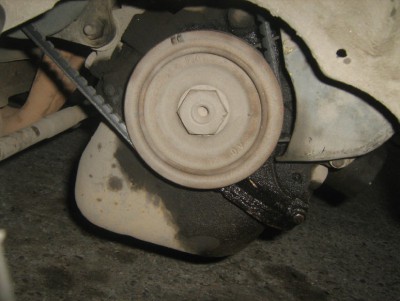

Подтекает передний сальник коленвала, нужно заменить, но вот проблема стала, как открутить гайку, чем зафиксировать шкив, в какую сторону крутить и как выдернуть старый сальник?

Резьба обычная там,стопорить маховик через окно в КПП,и при помощи тупого зубила и молотка пробовать сорвать ее с места.Когда открутишь гайку привари на нее сверху гайку на27 от шруса,тогда можно будет откручивать\закручивать ключем на 27. Я так делал на своем унике.
