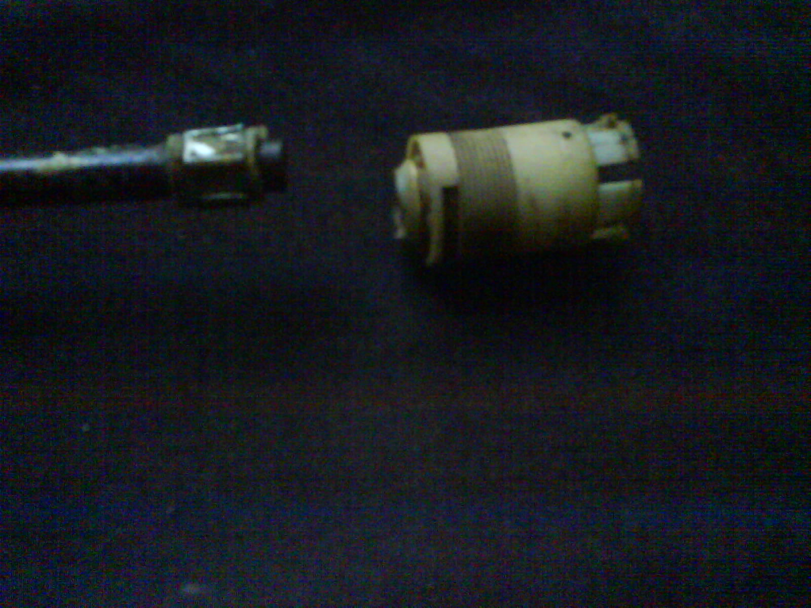

Всем доброго времени суток. Оборвало тросик спидомера на 131 фиате. пробовал что нить отечественное - не подходит(( спрашивал у иномарочников на базаре - сказали что не найду нигде. Конечно можно ездить и так, но всё таки.... Может у кого есть такой б/у? или что-то подходит от других машин?
вот так поломался((

Берёшь любой трос подходящий по длине и (колхозиш Very Happy ) гайку на коробку и зажим на спидометр от своего.(зажим на спидометр поломан может подойти от другого Фиата например от Типо нужно мерить )

Судя по фото стандартный фиатовский тюльпан,меряй фиатовские троса,какойнибудь подойдет.

было бы где померять - то померял-бы. длина тросика - 1м 75см. из отечественного 1м55см - газ-53 и 2м20см - рафик. больше ничего такого длинного нету(((

У тебя обломало наконечник на спидометр, опресуй любой фиатовский и гуд.

обломало не только наконечник(( тросик в наконечнике тоже под самые я...(((
Уазовский и Газоновский тросики в гараже мастырили всем "колхозом" и ни как((
в каталогах смотрел из фиатовских только на 131-х такие длинные тросики((

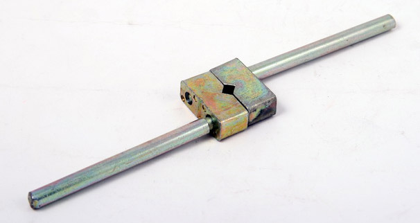

У меня тоже сломался наконечник троса так же, как и у котейка.
Поиски нового не увенчались успехом. Было решено использовать вороток для метчика, см. фото. Отвинчиваем ручки и зажимаем в хороших тисках оставшиеся две прямоугольные железячки. В посадочное место для метчика вставляем обрубок тросика, и через минуту получается отпрессованный конец нужной формы. Далее нужно укоротить внешнюю черную оплетку на 3-4см и приколхоживаем отломанный зажим-тюльпан.
