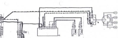

А что говорит омметр про сопротивление между контактами 2 и 3?
Там на коробке спереди стоит датчик оборотов маховика (№35 на схеме). Кстати, он очень не любит влагу.

На контактах 2и3 тоже самое 700 Ом.датчик моховика более защищен он внутри.
