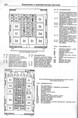

Artlight писал(а):
Как определить принадлежность предохранителей?
Просто Smile
 Просмотрено:  1635 раз(а)

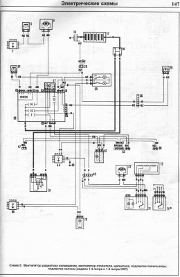

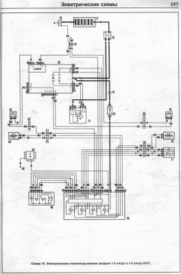

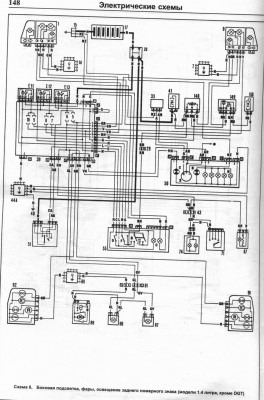

Теперь схемы
DGT
 Просмотрено:  459 раз(а)

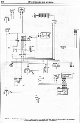

Не DGT
 Просмотрено:  477 раз(а)

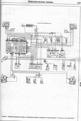

DGT
 Просмотрено:  416 раз(а)

Продолжаю
DGT
 Просмотрено:  425 раз(а)
Не DGT
 Просмотрено:  422 раз(а)
