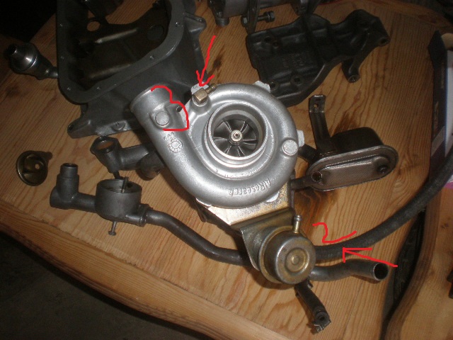

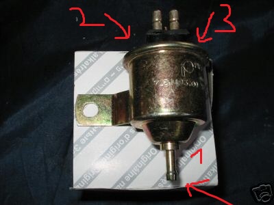

Перепускной клапан это Bypass он не контролирует наддув а служит для того чтобы при резком закрытии дросселя небыло помпажа (Surge) турбины...
А наддув контролируется соленоидом...бачёночёк на который идёт три тонкие шлангочки....1-я на впуск,2-на бачёнок Westgat`a,3-на холодной части турбинки...

Собтсвенно сам OverBoostValve
