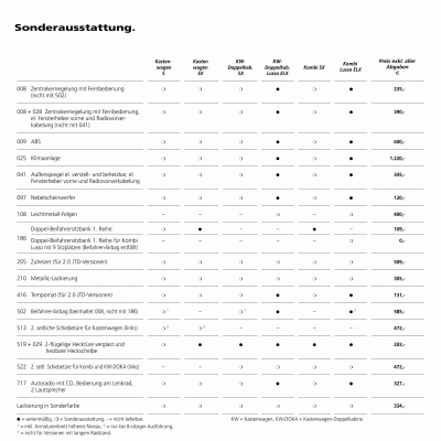

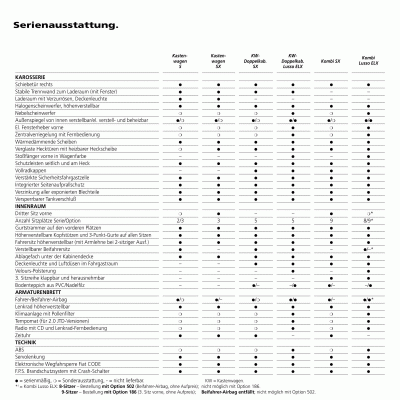

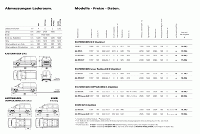

Це комплектації: S - найпростіша, SX - з більшими опціями, ELX - "найкрутіша" для оригінальних пасажирів-"комбі" та вантажно-пасажирських - в ній часто крім кондюка навіть є вебасто.
В мене Scudo 2006 рік 2.0 JTD 80 kWt/109 к.с. SX Dynamic - коротка база, без кондюка. Немає хіба електродзеркал з підігрівом - все решта є.
Панелі приладів є простіша "Komfort" i "DeLuxe" - як виглядають можеш подивитись у "Керівництві користувача" http://public.servicebox.peugeot.com/ddb/index.html?mode=pdf&vehicule=boxer&lang=ru_ru&silouette=boxer_boxer&oldmode=ed
вибираєш модель та рік
+ маєш прайс Скудо 2006 року німецькою - думаю розберешся, що входить в стандартну комплектацію, що в опціях, а що не передбачено для S, SX і ELX. Hi
