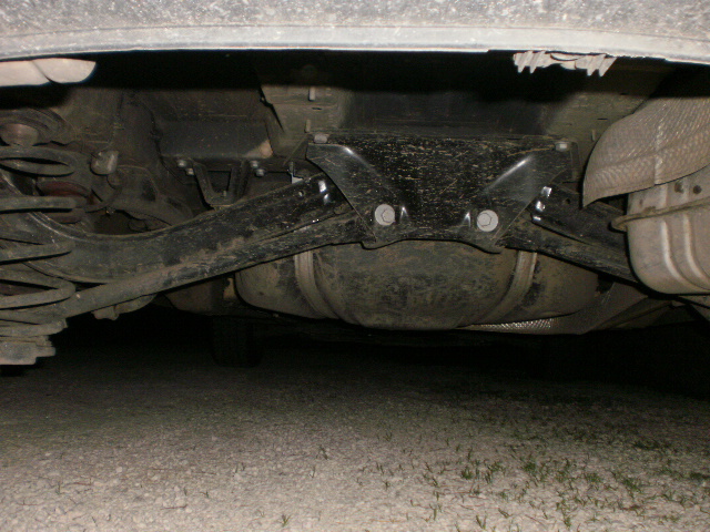

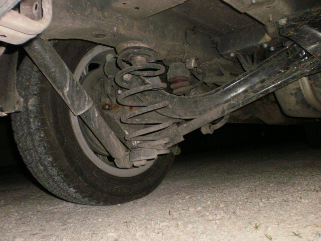

Проблемы бывают – согласен. Только пусть эти проблемы решает завод-изготовитель и его КБ, и, желательно, не за мой счет.
Patrik писал(а):
А так вроде на нью добло та же балка сзади только на пружинах, что там может быть сверх дорого и недолговечного? передняя подвеска тоже простая типа макферсон
У Нью Добло задняя подвеска принципиально другая (см. фото ниже).
Patrik писал(а):
…а вот если движок будет жрать масло и при этом не ехать(старый 1.4 бензин), эту проблему уже не вылечиш.
…сомневаюсь я, что стоимость масла на долив, будет превышать стоимость ремонта ходовой.

Vadim
Зарегистрирован: 22.10.2008
Сообщения: 246
Откуда: Днепр
Авто: 2008 Doblo 1,4 2006 хочу мультиплу дешево
СообщениеДобавлено: Вт Авг 28, 2012 12:58    Заголовок сообщения: Ответить с цитатой
Ну очень-очень независимая подвеска
