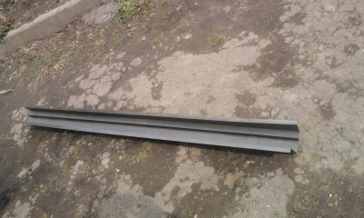

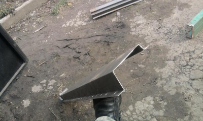

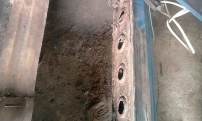

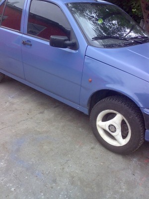

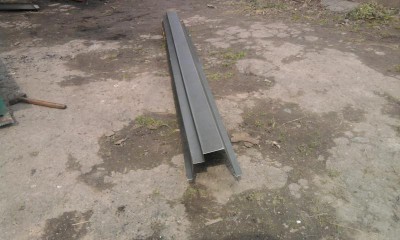

Добавлено: Чт Авг 16, 2012 00:26 Заголовок сообщения: колхоз порога |

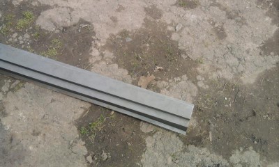

мож комуто поможет
61.38 KB |
258 раз(а) |
58.27 KB |
274 раз(а) |
62.14 KB |
243 раз(а) |
61.11 KB |
235 раз(а) |
60.91 KB |
252 раз(а) |

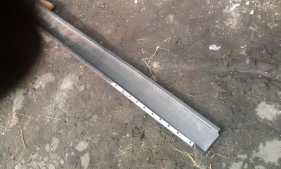

dusik Италофан
Возраст: 42 Знак зодиака:  Зарегистрирован: 09.12.2011 Сообщения: 268 Откуда: Корсунь Шевченківський
Авто: Fiat Tipo 1.4 карб ,, Fiat Tipo 2.0

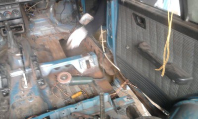

Добавлено: Чт Авг 16, 2012 00:28 Заголовок сообщения: |

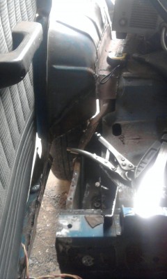

еще
55.54 KB |
267 раз(а) |
47.08 KB |
257 раз(а) |
50.28 KB |
290 раз(а) |
65.76 KB |
282 раз(а) |
62.55 KB |
245 раз(а) |

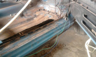

Добавлено: Чт Авг 16, 2012 00:29 Заголовок сообщения: |
и еще
48.88 KB |
344 раз(а) |
104.89 KB |
314 раз(а) |

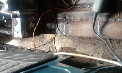

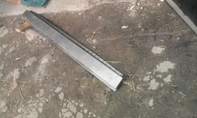

Добавлено: Чт Авг 16, 2012 10:01 Заголовок сообщения: |

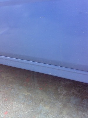

гдето так
241.92 KB |
249 раз(а) |
213.83 KB |
290 раз(а) |
194.74 KB |
254 раз(а) |
222.85 KB |
245 раз(а) |
176.44 KB |
237 раз(а) |

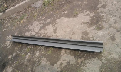

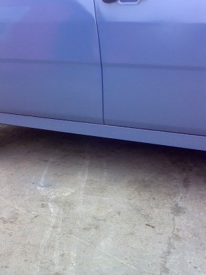

и так

Добавлено: Чт Авг 16, 2012 17:00 Заголовок сообщения: |
| молодец,красиво смотрится,да только при замене порога самое главное это состояние усилителя,поддомкратника,как правило им жопа а сам порог это мелочи...

Добавлено: Чт Авг 16, 2012 19:49 Заголовок сообщения: |
dusik
Красиво!!! В скільки таке задоволення? У мене пороги є.

Добавлено: Чт Авг 16, 2012 19:57 Заголовок сообщения: |
| А з якого авто заготовка?Чи сам гнув?
dusik Италофан
Добавлено: Чт Авг 16, 2012 20:32 Заголовок сообщения: |
| уварювали повністю короб (наружний , внутрішній і усілітель) гнули на заводі на станку обійшовся повністю 1 комплект в районі 250 грн
