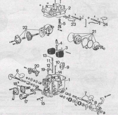

Сообщения: 25294
СообщениеДобавлено: Вт Фев 26, 2013 16:44    Заголовок сообщения: Ответить с цитатой
есть только про этот
 Просмотрено:  381 раз(а)

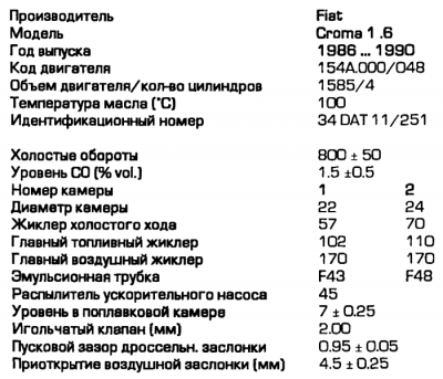

СообщениеДобавлено: Вт Фев 26, 2013 16:52    Заголовок сообщения: Ответить с цитатой
подо номером 17, у меня на этом месте тупо вкручен болт.
 Просмотрено:  328 раз(а)
Попытка проснуться утром: ███████████████████] 99% Complete... ERROR! Try again later.
Сообщения: 25294
СообщениеДобавлено: Вт Фев 26, 2013 16:58    Заголовок сообщения: Ответить с цитатой
судя по мануалу - ХХ у тебя должен отсутствовать...
примерял шото на его место? ну другой э/м клапан какой-то?

СообщениеДобавлено: Вт Фев 26, 2013 17:08    Заголовок сообщения: Ответить с цитатой
я не отворачивал болт, но думаю там жиклер ХХ должен стоять подпертый этим болтом. так что ХХ таки у меня еще есть.
вот я ж и спрашиваю о том какой может подойти? ассорти из разных клапанов не сильно хочется поиметь Smile
Сообщения: 25294
СообщениеДобавлено: Вт Фев 26, 2013 17:34    Заголовок сообщения: Ответить с цитатой
жиклёр ХХ - ото маленькое, как под №10, только тот шо в первую камеру смотрит, так шо ничем он не подпёрт.
за клапан не скажу, у меня тоже там заглушено. с завода стоит заглушка на резьбе, но клапана не примерял, так шо какой точно не знаю.
