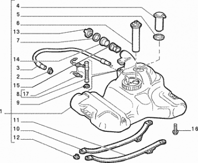

Собрался в выходные поехать на южное кладбище (чуть самого не повезли), только выехал, слышу что-то сзади шкребет. Вышел глянул - по земле волочится правая полоса, которая крепит снизу бензобак. Хорошо, что не далеко отъехал. Тихонечко вернулся домой. Визуальный осмотр показал, что полоса отгнила где-то посредине. Да и вся она какая-то тонкая и ржавая.
Глянул в ePER - там вроде солидная и с каким-то выступом, называется лента поз.10. Кто сталкивался с такой проблемой? Где взять эту ленту. Учитывая, что она внизу и подтвергается воздействию влаги и солей, скорей всего, на разборках хорошую не найдешь.

Я у себя на Темпре когда купил тоже обнаружил,что одна(правая) сгнила. Я просто взял подходящюю полосу. просверлил дведырки и поставил вместо старой.Дешево и сердито.

Я тоже так думаю, да притом если уже делать то из нержавейки. Но меня смущают выступы, что на рисунке. Зачем они?

к ним крепится защита бака и днища
Взятую с разборок полосу можно отпескоструитиь и покрасить

У меня полосы без всях выступов.А про защиту вообще нигде упоминая не находил.

А если серъёзно, то я не встречал такой защиты и полос, думаю это накидывалось как инд. заказ, ну типа современных "Плохих дорог"

В книжке по Fiat Tipo/Tempra (минской) написано:
"14. Любой ремонт топливного бака должен выполняться профессионалом, поскольку топливный бак изготовлен из пластика."
Блин, защита просто просится.

я бак пробивал , а точнее маленькая трещина пошла.. Ниче , эбокстикой отлично сделалось и нихт проблем. А полоса у меня с выступами и думаю что любой кусок железяки туда подойдет. Да и на разборке думаю хорошее стостояние , так как по нашим солевым ваннам не каталась Smile

Одна из двух полос крепления самоустранилась где-то после 200.000 на трамвайных рельсах. Сгнила нах. Идеально подходит т.н. ПЕРФОПОЛОСА (продаётся в любых МЕТИЗАХ). Только надо найти тот магазин, где её режут и продают по метрам. Я нашёл Very Happy , даже отверстия подошли.
Бак не выпадет, не боись. Внимательно рассмотри картинки по ссылке (сорри, если сЦылка не вставилась!)http://vw-seat.ru/beam_13_11.htm#3 в теме "демонтаж топливного бака".
Защелки стоЯт насмерть!!!

Спасибо за советы! Посмотрю перфополосу, хотя уже вырезали из нержавейки. Думаю откручивать по одному болту, так что бак должен остаться на месте Very Happy

Бак у меня таки пластиковый. Защелок нет и в помине (места только), видимо бак снимали и защелки удалили. По одному болту откручивать не получилось - бак начинает опускаться (пол бака бензина), пришлось подпирать. Пока нормальные люди ездили на шашлыки (10 марта), ставил полосы из нержавейки, Зато теперь, надеюсь, к этому вопросу не вернусь никогда Smile
