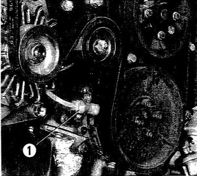

Датчик ВМТ ниже (фото не родное но принцып тотже)
Дин ты об этом??

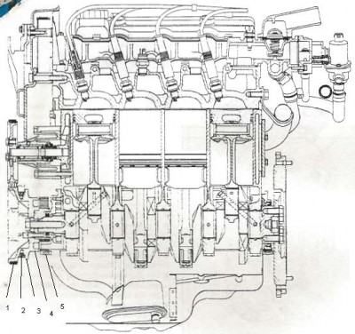

Фотка от Интеграле (лучше не нашел)
Вот ещё одна с мануала "Fiat Tempra Reparaturanleitung 1.8 2.0" двигатель 1.8 в разрезе
ЗЫ 1,2,3 - одна деталь
1 - ремень помпы и генератора
2 - ремень ГУР
3 - 4-х зубчатый венец (собственно о чём и реч)
4 - шкив балансира (в 1.8 нет)
5 - шкив ГРМ
 Просмотрено:  486 раз(а)

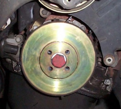

надыбал фотку покрасивше
отцедова http://www.fun-cars.ru/fiat_coupe/cambeltguide.pdf
1в1 что и у меня
Была мысль что провернул шкив, но болтов 4 и зубов 4 толку снимать и проворачивать на 90град невижу
Метки на кожухе сцепления имеются но коробка от Дедры, толку от них наверное тоже не много
