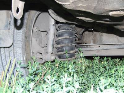

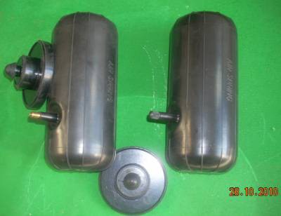

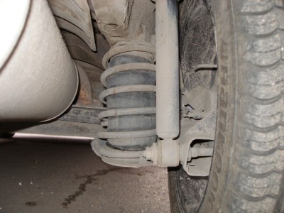

Знайомий в нього скудо груз 1998 1,9 тд, купив резинові балони 300 пара, сам поставив, накачуються компресором, або в ручну, принцип тойже що і в камері для коліс,... каже що машина краще тримається дороги і не гойдається по сторонам, жаль нема фото,... но думаю що на мобільник можу сфоткати і потім виставити.

Kolyan4ik писал(а):
Какие балоны??!
 Просмотрено:  353 раз(а)
 Просмотрено:  348 раз(а)

СообщениеДобавлено: Вс Ноя 04, 2012 21:36    Заголовок сообщения: Ответить с цитатой
anatolii
і мено такі балони. ти собі такі самі поставив, чи це фото іншої машини?

СообщениеДобавлено: Вс Ноя 04, 2012 22:00    Заголовок сообщения: Ответить с цитатой
Я хотів поставити, але ще не вирішив.
