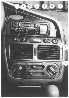

собственно расскажите правильность работы кнопок около аварийки а то что то не вкурю как они работают, обе кнопки на противотуманки чтоль?

Самого сей вопрос интересует, на новых альбее-сиене кнопки с такими знаками тоже есть. Может, специальные противотуманки с дальним- ближним? Или просто сзади дополнительные габариты ,поярче, загораются. Хотя по идее должны одновременно. Обычную противотуманку вроде косая вниз зажигает

Во многих автах раздельно задние ПТФ, отдельно передние. Насчет ПТФ с дальним/ближним- скорее всего не бывает- потоки совершенно разные, и требования тоже.
В Сиене есть уже провода с разъемами под защитой передней, осталось только реле и предохранитель. А с задними пока не разбирался.Скорее всего, там нить в лампе включается. Писалось и делалось давно об этом. Сама кнопка имеет малый ход,это нормально- управление все-равно идет не напрямую.
Во всяком случае,по схеме, в Сиене и лампы и кнопки передних и задних ПТФ включаются раздельно.

Кнопка №3 - задние противотуманки, №4 - передние

Да, еще- передние включаются только вместе с ближним.

Все просто: как передние так и задние туманки вкл. по отдельности - не всегда они нужны вместе.

Когда нужно видеть впереди,включаете передние, когда нужно обезопасить свою корму-задние.

Там в задних фонарях есть дополнительные габариты, тоже красные, но усиленные-для тумана. Это кроме света назад.
