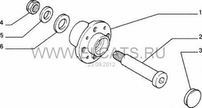

=aleks= Италоманьячище
Добавлено: Вс Сен 23, 2012 12:57 Заголовок сообщения: |
понадобится шестиграник(не поню точно какой,большой 22-25)
ну и ключ тоже гдето 25-28.

cezario Италофан
Возраст: 43 Знак зодиака:  Зарегистрирован: 10.04.2011 Сообщения: 306 Откуда: Донецк
Авто: Fiat Tempra 1994г 1,6 -> Brava 1.4 1996
Добавлено: Вс Сен 23, 2012 13:32 Заголовок сообщения: |
| =aleks= писал(а): | понадобится шестиграник(не поню точно какой,большой 22-25)
ну и ключ тоже гдето 25-28. |
Спс там шестигранник на 19, уже есть. Я так понимаю надо раскручивать потом както выбивать, ну это если нет съемника.
