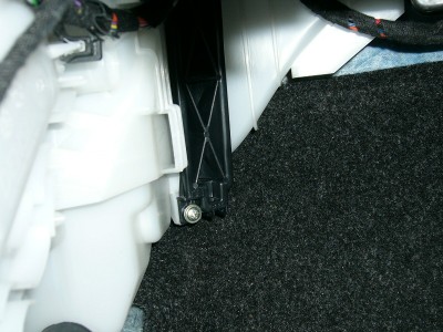

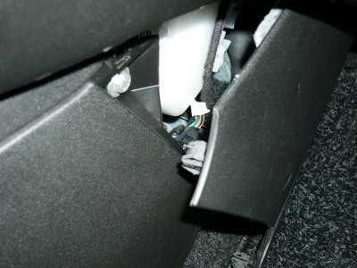

сегодня прокладывал провода под блокировку капота и пищалку и обнаружил одну интересную вещ . но об этом позже . сейчас надо узнать где находитса фильтр цветочной пыльцы ?кто знает на 100%?

СообщениеДобавлено: Вс Мар 04, 2007 17:32    Заголовок сообщения: Ответить с цитатой
Саня@ писал(а):
.... сейчас надо узнать где находитса фильтр цветочной пыльцы ?кто знает на 100%?
Вынимаеш пластиковую обшивку тоннеля пола под климу-у ноги пасажира /поднимаеш с задную часть-там есть пружинние защелки внутри.
Сам фильтр находится м/у корпус клима и корпус вентилятора-за вертикальной пластиковой крышке, саморез внизу... Wink

Саня@
Зарегистрирован: 21.01.2007
Сообщения: 172
Откуда: Черновцы
Авто: фиат г п 1. 4
СообщениеДобавлено: Пн Мар 05, 2007 02:27    Заголовок сообщения: Ответить с цитатой
[quote="vesko.t"][quote="Саня@"]...
Вынимаеш пластиковую обшивку . . . . . Спасибо большое Vesko.T за информацию . Я ,честно говоря думал что этот фильтр должен находитса в другом месте . Об этом в бортовом журнале эх !прокачу Smile
