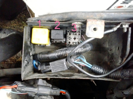

Добрый вечер.
Помогите разобраться с релешками.
Ситуация такая: есть коробочка с реле возле аккумулятора там не хватает одной релешки, подскажите кто знает что она охлаждает.
1 - реле 1-й скорости вентилятора (реле 2-й стоит на радиаторе выше резистора)
2 реле кондэра
3 - неопознанное
Я так понимаю реле №2 включает 1-вую скорость для охлаждения кондиционера!?
Если в гнездо 3 вставляю релюшку при включении зажигания срабатывает 1-я скорость вентилятора и постоянно маслает.
Машина Брава 1,4 12 v с кондиционером.

Помогите кто чем может, не могу разобраться со своим карлсоном, всё вроде работает но как-то не так как должно. Первая от датчика на радиаторе включается без реле, реле на фото(№1 1-й скорости вентилятора) ничего не включает пока не вставлю реле №3, после чего оно включает реле № 1 при включении зажигания и не выкл. соответственно до отключения. Что это за реле?
Вторая скорость нормально работает, её реле размещено на радиаторе , но при подаче тока на синий провод который идет от компрессора включается.
В букварях не чего не могу найти.
Подскажите у кого как включаются скоростя при включении кондиционера: 1-я или 2-я; сразу после включения или позже?
Или и первая и вторая, в зависимости от давления?
Какая скорость должна быть задействована при работе кондиционера?
Может у кого есть схема?

при включении кондера сразу включаеться первая скорость и работает постоянно!!!!при работе(без кондера) градусов так 90 включаеться первая скорость,при градусах 98 вторая,вот и весь принцып работы карлсона!датчик там на 3 контакта, 2 плюса и один 0,один идет на прямую,второй через сопротивление и реле что находиться на радиаторе,через то реле и охлаждение испарителя кондиционера!все просто????

Спасибо за ответ, всё элементарное понятно просто не мог понять как винт работает при включенном кондэре (сразу или при повышении давления)!

работает постоянно,еще есть гемор у них с самим сопротивлением,оно находиться в интересном месте в низу радиатора,и там попадает влага,оно закисает и перестает работать....
