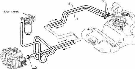

Доброго времени суток.Прошу совета.Между топливным фильтром и аппаратурой вставлен клапан,который пропускает топливо в одном направлении.Он предусмотрен конструкцией или прежний хозяин установкой абгрейда что-то хотел сказать? Просто доставляет массу неудобств при обслуживании.
СообщениеДобавлено: Вт Окт 09, 2012 09:10    Заголовок сообщения: Ответить с цитатой
фанатофиато
Насколько я помню, на Типо такого девайса быть не должно.
В случае негерметичности системы впрыска т.о. воюют с оттоком топлива в бак при длительном простое, дабы завестись с первого раза.
А неудобств я не вижу, у меня такой на Уно, правда разборный.

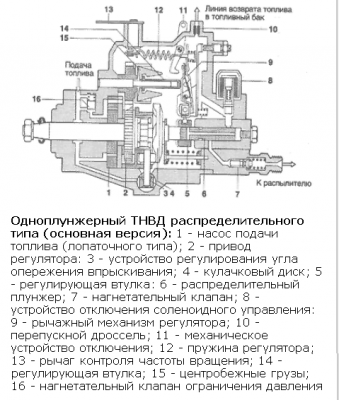

Подскажите где находится клапан обратного хода на темпре 1.9тд 92года

фанатофиато
"Очумелые ручки"
В фильтре тоже нет (может стоять подогреватель)
(имхо) Very Happy

Voha79
В ТНВД под штуцером подачи горючки.

СообщениеДобавлено: Ср Дек 11, 2013 14:13    Заголовок сообщения: Ответить с цитатой
Wink
