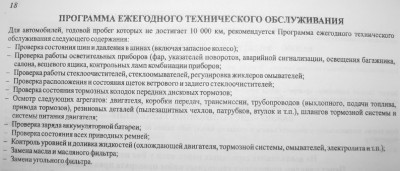

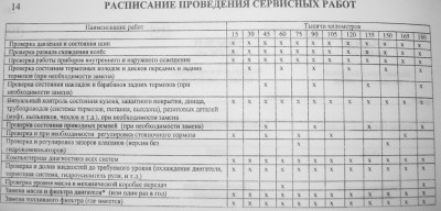

Не знаю как в Linea, а у Doblo так:
Сервисная книжка: Страница 14, 18
Масло я думаю хотябы раз в год мненять нужно, даже если у вас минимальные пробеги. В идеале с нашим климатом, зимой зимнее, летом летнее.

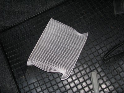

После того как мне на ТО вместо косого фильтра воткнули этот, я к официалам больше не ездил.
Явно не лезло, но всеже впихнули
