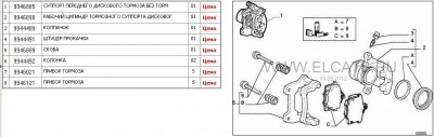

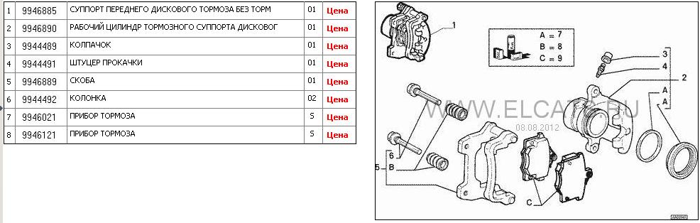

На Екзисте кстати есть Ремкомплект направляющей переднего суппорта
9946121 стоит 313 грн.

iggi1711
Это на новых дырки правильные.
А у тех что гремят будут именно овальные и конусные от износа.
Ремкомлект ерунда. Дырок не лечит а остальное.
Это всего лишь покупка Вазовских деталей
за большую цену и всего то. Laughing
