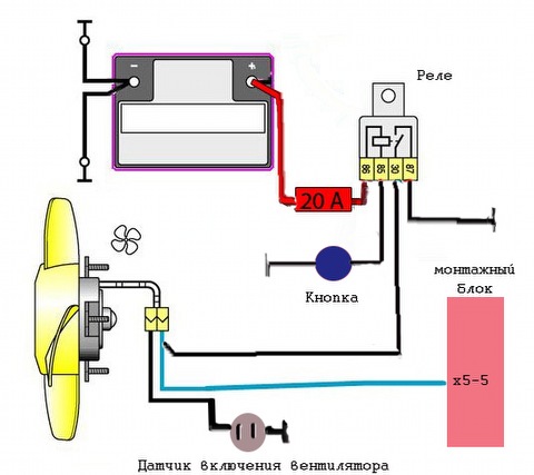

=aleks=,спасибо за предупреждение,но вот в нете нарыл схему через релюшку,помоему человек на кроме делал,может и у нас эта схема будет рабочая ?

По схеме... провод (черный) от реле к вентилятору должен быть подключен в параллель к датчику со стороны вентилятора (к черному, а не к голубому???). Пред в 20А на реле не нужен. Но нужно обеспечить подачу +12 от блока предохранителей (или от АКБ через пред 20А) на вентилятор (голубой провод по схеме???).

Схема или корявая, или так срисована. Так вы рискуете постоянно сжигать предохранители в блоке и иметь удивленные глаза...Реле контактами должно включаться параллельно термовключателю.Пред на 20 ампер в цепи,где течет ток 0,1...0,15 ампера- слишком.
Никакая кнопка, тумблер не спасут от забыть включить или выключить.Ставьте нормальный термовключатель, а чтоб дольше жил, разгрузите его доп. реле.

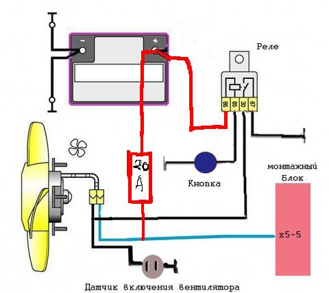

Друзья,спасибо огроменное за помощь и обсуждение!!! Немного подправил схемку,так правильно ?

Йэс!

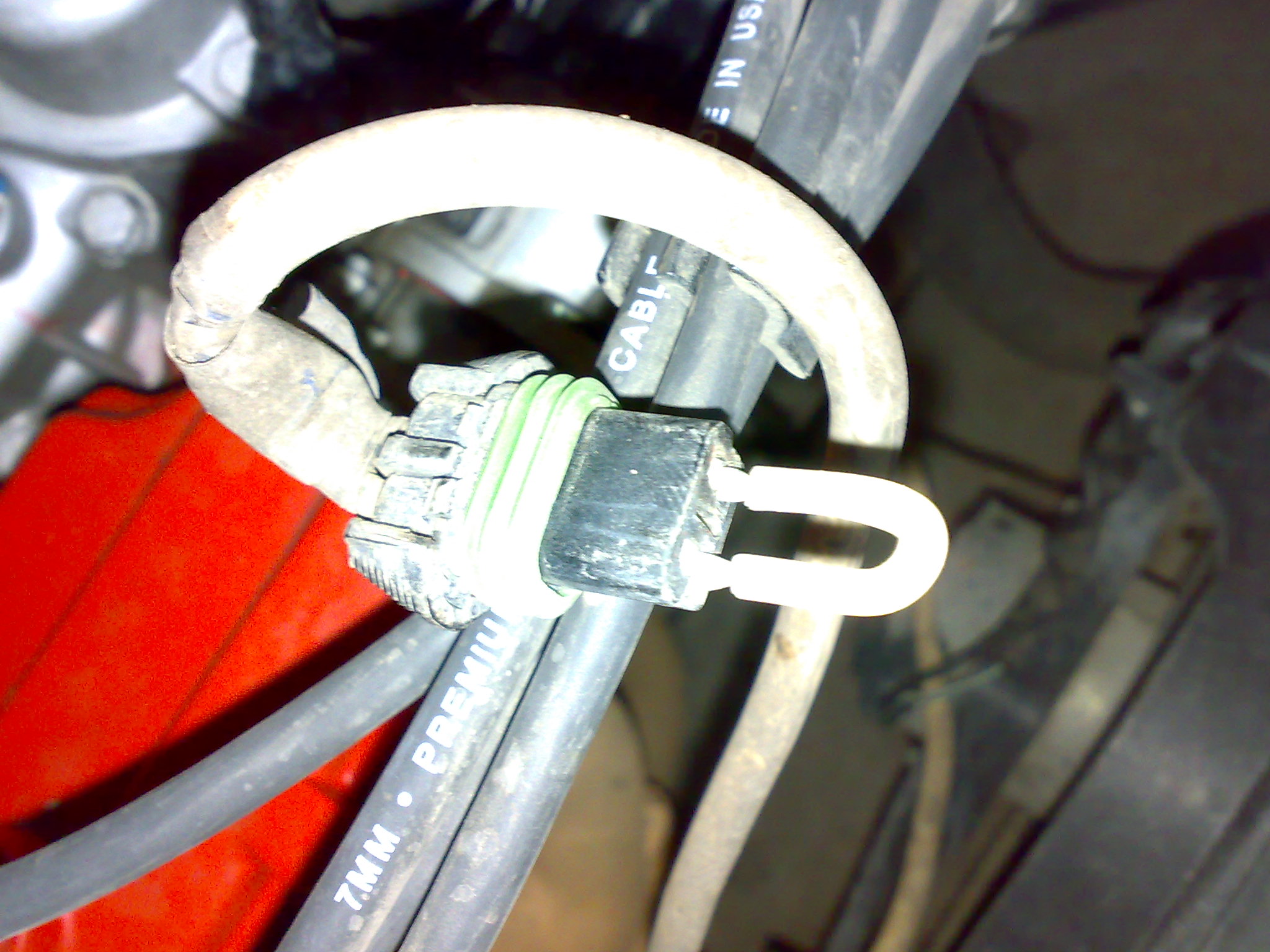

Из АППВ берем жилу, зачищаем (подклепаем края) и сгибаем... Надежная временная перемычка, меня два раза спасала, в аварийной ситуации.
