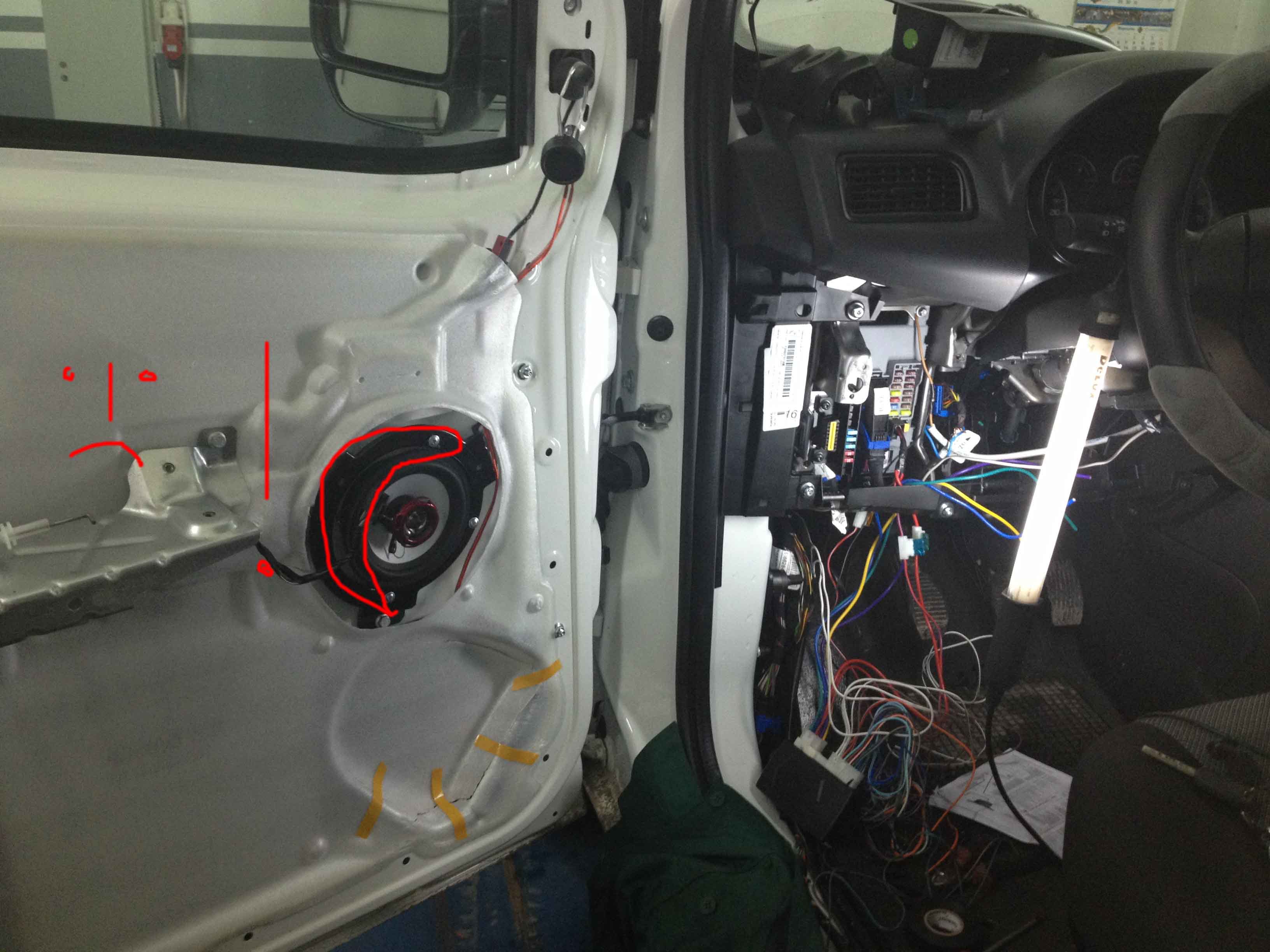

Ось так мені встановили на СТО 13см.динаміки в гніздо 16.5см....
(які пізніше успішно викинув і встановив добротну акустику MOREL) Evil or Very Mad

ооо то я про вас на драйві читав)))))) а пищалки міняли? і які саме морели ставились?

Spesh писал(а):
...сіточки в дверях там шось не дуже великі...
А якщо немеє в машині "аудіопідготовки" то сіточки заклеїні (у мене так були) щось схоже на досить грубий скоч, який ввесь відірвати НУ ПРОСТО НЕРЕАЛЬНО
