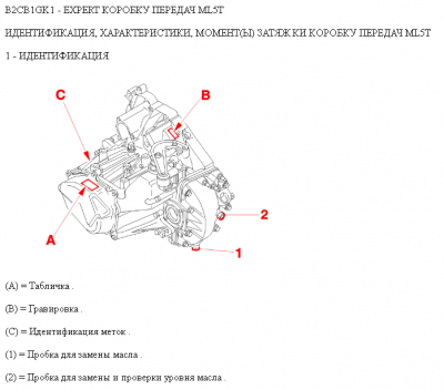

подскажите, а где заливная пробка в 1,9 Д? ситроен джампи 2005г.в.

СообщениеДобавлено: Вс Дек 02, 2012 21:15    Заголовок сообщения: Ответить с цитатой
Hi
 Просмотрено:  1137 раз(а)

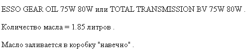

СообщениеДобавлено: Вс Дек 02, 2012 21:24    Заголовок сообщения: Ответить с цитатой
Pierre писал(а):
Яке масло заляти в коробку Peugeot Expert 1.9TD. Марка???
Hi
 Просмотрено:  10930 раз(а)
0б77бб9119

СообщениеДобавлено: Вс Дек 02, 2012 22:07    Заголовок сообщения: Ответить с цитатой
Любопытно - вечность, это сколько километров пробега? Laughing
А то для Кромы написанно - каждые 100т.
Наверно из другого железа в совремнных авто коробка
сделанна, "улучшенного" и нержавеющего.
В климате Украины зима присутсвует, и значит в коробке будет собираться конденсат.
Присадки в масле его должны нейтрализовать.
Но вечно это они вряд ли смогут делать и корозия подшипнков
в пересчете на вечность будет однозначно.
Pierre
Цена и возможности приобретения бывают разные.
ESSO и ТОТАЛ условие необязательное.
Есть много других фирм которые выпускают
равноценное трансмиссионое масло 75W80.

СообщениеДобавлено: Вс Дек 02, 2012 22:18    Заголовок сообщения: Ответить с цитатой
большое спасибо, очень помогли!
