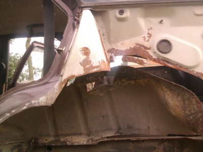

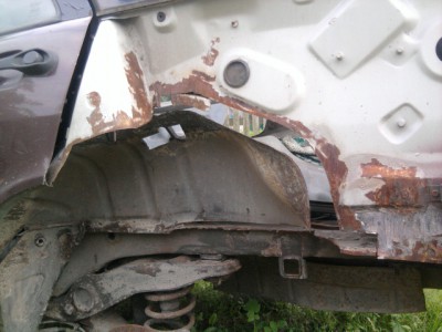

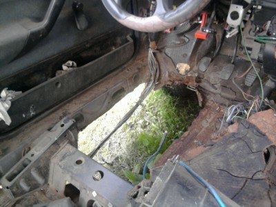

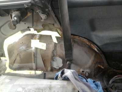

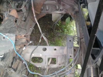

Всем привет. Итак вопрос о ремонте кузова моей темпры стал ребром - быть или не быть. Короче - надумал полностью вварить низ задней части кузова универсал. Может кто нибудь предложит кузов или его части (желательно нижние) или что-то можно вставить от Мареа или Бравика или авто другой марки т.к. найти сейчас не гнилой италломобиль невозможно как мне кажется. Предлагайте кто чего может желательно в Беларуси. Заранее буду благодарен. Если ничего не получиться очередной чудомобиль итплавтопрома отправиться в утиль или на з/ч.

пипец,такого еще не свидел...по ходу там варится уже не к чему...тут только донор тебе поможет,пригони под свои доки(цвет,обьем двига и год выпуска как у тебя) и вырезав у него номерной стакан ввари туда аккуратно свой,так будет экономически оправданно

а что у вас продается из кузовных деталей? из того и вари! или иди вырезай на разборке из целых иномарок, желательно новых. а ремкомплекты задних крыльев купи!

так а к чему ему варить то?к гнилью?шоб через год по новой варить новые дыры?я б с таким кузовом и не связывался бы

vadik lobko
блин..
зря ты так покромсал. После такого я бы не расчитывал на ровный кузов после поварки, он будет скручен пропелером(
тут реально лучше из донора днище приварить, так хоть не будет крутить его (кузов)

vadik lobko
ИМХО, ремонт кузова не рационален, затрат много, а на выходе еще не известно какой пропеллер выйдет. Если номерной стакан целый, то рассматривай вариант с донором.

присоеденяюсь, ето уже металолом, я щас жалею что свою варил надо было докататся продать и купить чето посвежее, а у меня было совсем не так плачевно, очень даже не так

В металлолом
Я свою тоже варил. Было в 10 раз меньше и пол почти целый остался. Времени и сил затрачено немеряно, а результат... Результат такой, что варенная Темпра стоит на базаре рядом с такими же внешне, но гнилыми по то же цене. Только если для себя и навсегда. Но и то я бы нашел другой экземпляр.

У меня примерно тоже было, сварщики решили, что она в море побыла, позже, для себя уяснил, что просто гниют сильно. Поварили, пять лет откатался, но ничего хорошего из этого не получилось, уже стоит вопрос опять о сварочных работах. Я бы все-таки донора взял, машинка станет непродаваемой, зато ездить нормально будет и целостность кузова нормальная будет. Вопрос только в том, чтобы целенького донора найти.
