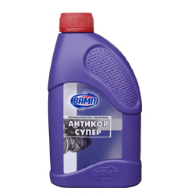

Хочу оставить хороший белый отзыв, и порекомендовать такую нужную вещь как преобразователь ржавчины. В данном случае ВАМП - контора совсем безобидная, не имеющая особо никакой репутации, ихний антикор купил тупо от фонаря. Решил что стОит не миллион, да и дело для него было не такое уж ответственное - обработать систему выхлопа перед покраской серебрянкой.
Только вот уже два года, местами уже и от самой серебрянки следа нету, а я все по прежнему нигде не вижу даже намека на коррозию. Сам в шоке.

Смывать или не смывать вот в чем вопрос?

на этот вопрос инструкция дает ответ по русски черным по белому

Vaschek
смывать не надо!!он высыхает и образует зщитную плёнку!!
но грунтовать обязательно!

Когда то это называлось просто ортофосфорная кислота.
При пониженных температурах неработоспособно.
Смысл средства.
Фосфатная пленка – наилучший грунт. Стальной корпус автомобиля перед покраской подвергают фосфатированию, а далее окрашивают эмалями.
Недокументированные возможности.
Отлично осветляет латунные детали.
Может использоваться в качестве активного флюса при пайке
с последующей промывкой.
Провода ни в коем случае не паять!

Хорошая штука, надо прикупить, хочу пороги обработать
если с наружи - можно попробовать, если изнутри - пушсало "номер один"
