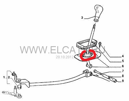

Аналогічна ситуація, при чому, тяги недавно (2000 км назад) поміняні на нові. Товариші одноклубники, у мене до того ж ручка КПП переміщується вверх-вниз десь на 10-15 мм, це ознака чого?
СообщениеДобавлено: Сб Окт 20, 2012 15:13    Заголовок сообщения: Ответить с цитатой
на ручке кпп сам шарнир разъё...!!!
менять ручку!!!
sheva70
Зарегистрирован: 23.02.2008
Сообщения: 1401
Откуда: юг
СообщениеДобавлено: Сб Окт 20, 2012 15:19    Заголовок сообщения: Ответить с цитатой
Джон Дір значит разбита втулка, обведено "красным"
