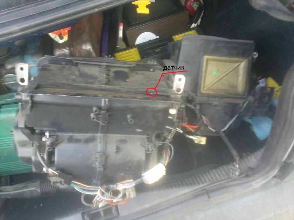

СообщениеДобавлено: Вс Окт 21, 2012 15:15    Заголовок сообщения: Ответить с цитатой
impala25
доставай печку и смотри проводку к датчику
датчик отметил на фото
 Просмотрено:  177 раз(а)
