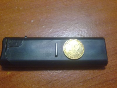

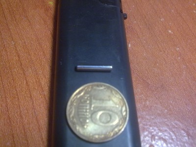

| Подскажи пожалуйста при замене прокладки поддона на дне обнаружил иголку как от роликового подшипника размером, примерно = 1мм в диаметре и 1см в длину. От чего может быть?????

| Valera1980xbb писал(а): | | Подскажи пожалуйста при замене прокладки поддона на дне обнаружил иголку как от роликового подшипника размером, примерно = 1мм в диаметре и 1см в длину. От чего может быть????? |
Вопрос интересный! Но там ничего такого нет. Видимо из вне попало.

Вот фото.

| Valera1980xbb писал(а): | | Вот фото. |
возможно - шплинт
