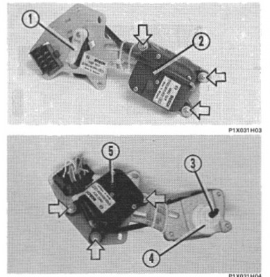

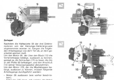

СообщениеДобавлено: Ср Ноя 07, 2012 22:50    Заголовок сообщения: Ответить с цитатой
6C - инверсия двигателя распределения воздуха.
9U - разрыв в цепи включения компрессора кондиционера.
Компрессор, насколько я понял, снят? Если да, то на 9U можешь не обращать внимания. А по поводу 6C, у меня была такая байда, только 5C, это второй двигатель на заслонки смешанного воздуха. Что только не делал, как только не перекидывал провода ничего не помогло, пока не поменял блок моторчиков. Дело в том, что у меня стояли моторчики старого образца, длинные, и со старым блоком который на втором фото работали без ошибки. А вот при замене блока на такой как у тебя начало давать ошибку и была неправильная работа климата. Заменил блок моторчиков на более новые (плоские внешне), которые ставились с таким ЭБУ климата, все ошибки исчезли и работа стала корректной. Так что посмотри какие моторчики стоят у тебя. Увидеть крайний, который управляет заслонками смешанного воздуха, можно сняв ЭБУ климатаю Через это окно можно и прощупать их.
Моторчики старого типа, для ЭБУ климата как на втором фото.
 Просмотрено:  382 раз(а)
Моторчики нового типа для ЭБУ климата как на третьем фото, какой и стоит у тебя.
