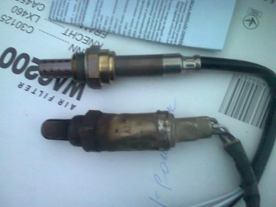

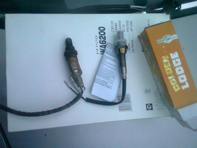

СообщениеДобавлено: Пт Ноя 02, 2012 00:49    Заголовок сообщения: Ответить с цитатой
Поставил сегодня...старый и новый лябда-зонд...

СообщениеДобавлено: Пт Ноя 02, 2012 00:58    Заголовок сообщения: Ответить с цитатой
Ровные обороты...провалов нет...прогревочные наладились

СообщениеДобавлено: Пн Ноя 05, 2012 20:40    Заголовок сообщения: Ответить с цитатой
Гадать нечего...нужна диагностика...лично мне показала что лямда молчит...и таки оказалось правдой...
