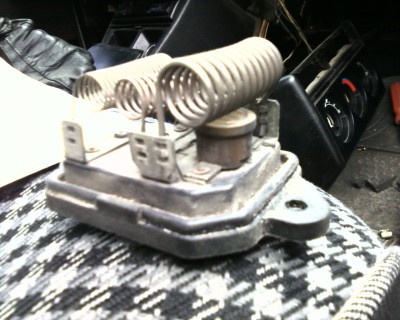

На днях пропали малые обороты отопителя, работает только в крайнем положении, насколько я понял, это прямая подача мимо сопротивлений. Пошёл по цепочке и обнаружил, что не работает бочонок под большим сопротивлением. Попробовал перемкнуть мимо бочонка, появились все обороты. Вопрос в следующем:
1. Что это за бочонок?
2.Возможен ли вариант работы отопителя без него ( замкнуть напрямую)?

Возможен, но будет только одна максимальная скорость. Выходы из ситуации:
1.Приобретение блочка (быть может б/у (как я поступил=70ргн. у Хотабыча);
2.Подбор сопротивления (номинал я не знаю) хотя со временем померяю для сообщества Unknown
СообщениеДобавлено: Сб Ноя 03, 2012 15:34    Заголовок сообщения: Ответить с цитатой
power
Это "термичка", перемыкай и ставь все на место. Все будет гуд. Большинство блочков без нее.

Перемкнул, работают все скоростя, как положено, главное чтоб без последствий...

да и если сработала эта защита по току, то проверь сам мотор печки может смазать придется
stilo 1.8 136 лошадей 2002 года
СообщениеДобавлено: Вс Ноя 04, 2012 10:40    Заголовок сообщения: Ответить с цитатой
vagi
Она не сработала по току, она "термичка" - по температуре, она просто умерла, ты забыл, там по току предохранитель стоит и он целый.

Предохранитель действительно целый, но моторчик всё таки смазать не помешает. Для этого его нужно разбирать? Я пока туда ещё не совался...

снимается оченm легко а вот разобрать тяжело, а предохранитель термический нагревается вследствии увеличении тока по причине плохой работы вентилятора, вот поэтому и смазать нужно его чтоб крутился без усилия

Смазал моторчик, теперь печки практически не слышно! Ещё раз благодарю за советы!

Доброго времени суток.Смотрел Ваш пост про реостат,подскажите где он находится?Спасибо.
Это не реостат а набор низкоомных сопротивлений с предохранителем, через который в зависимости от положения переключателя поступает напряжение разных потенциалов. А находится оно под бордачков в воздуховоде около самого вентилятора, нагнёшься посветишь фанариком и всё поймёшь.

к нему еще провода идутSmile
если че у меня есть полностью рабочий для версии с кондером, или хер его знает какой версии, он овальной формыSmile
купил, думал они все одинаковые, а нетSmile

ну не знаю как насчёт версий, выше постом есть фотка где он виден и обмотки там еще низкоомные, у меня вместо такой платы стоит керамическая и на ней дорожки низкоомные и сферху аллюминеевый радиатор и всё это вставляется внутрь воздуховода и охлождается этим же потоком воздуха от вентилятора.
