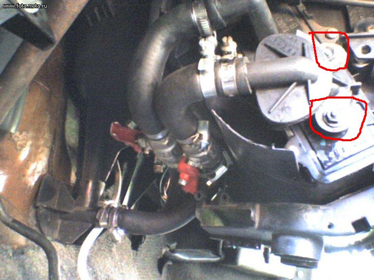

подскажите товарищи на соединении краника печки и самой печки подтекает , разобрал смотрю порванная прокладка заменил ! не помогло! оригинал была по толще , тогда я взял две прокладки , дали мне какой то хороший клей типа герметика замазал закрепил и два месяца ездил не подключая печку , теперь вот пришло время подключил и на тебе всё равно капает на этом соединении, и само интересно что краник крепится двумя гайками и чем сильней затягиваешь тем сильней течёт !!! помогите что делать ??? новый кран??? или проблема на соединении с печкой??? прикрепил фото с видом на гайки которые затягуются, от туда и течёт , фото не моё ,чисто для примера!

После хорошего моторного герметика (подчеркиваю герметика, а не клея) еще ни разу не текло, да и затягивать там сильно не надо.

если выяснишь, что лопнул фланец - имею абсолютно новый кран Birth для Типо, купил себе, думал подойдёт - ан нет, не подошёл, так и лежит в оригинальной коробке. отдам за шо купил - 135 грн.

там затягивать сильно не надо.
я ставил без герметика - на штатное упл.кольцо.

на фланце от перезатяжки может быть трещинка, её почти не видно, но капать будет... мне герметы в этом случае не помогли, поставил новый кран и порядок

кран капроновый, его и эпоксидные не берут, схавал уже..
новый кран в комплекте с колечком. в картонной упаковке.
