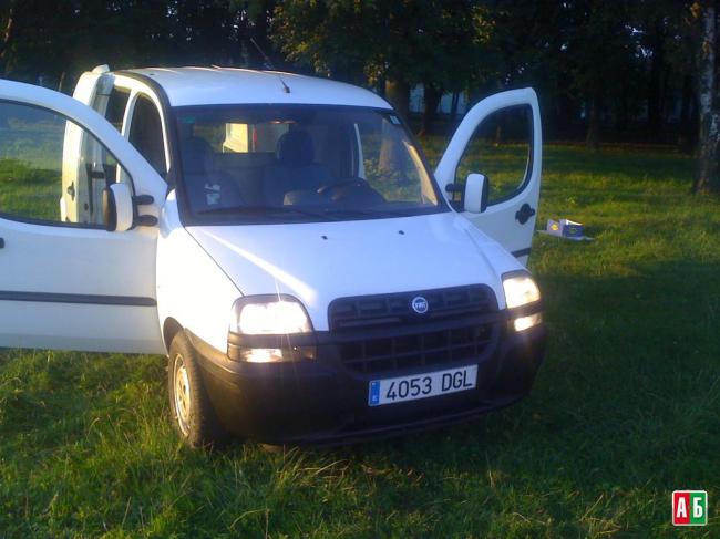

Не могу понять как должны светить передние фары!
Вот включаю я габариты и светятся чучуть большая фара, включаю свет светит две лампочки, дальний светит хорошо, а вот фара в низу около поворотника как на фото у меня не светится!
Что ето может быть и как ее включить?

Эта фара называется противотуманка Smile
Они должны работать только при габарита по идее и нажатой клавише включенных туманок передних..

совершенно верно, работают после габаритов!

надо убедится что в противотуманных фарах есть лампочки.... наверное есть модели, в которых они не предусмотрены....

Да, там тупо может не быть лампочек , если машина шла как сокращённая версия, то запросто может не быть ни кнопки , ни лампочек. Но руки если есть, то всё можно сделать и при отсутствии выше перечисленного Smile
