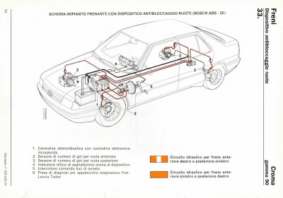

помогите пожалуйста правильно расключить тормазные трубки на тормазном калдуне!!! какие куда штуцера идут......может есть схема у кого...срочно надо...за ранее благодарю)

схема

благодарю.....офигенно помог)))

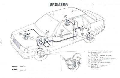

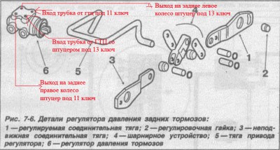

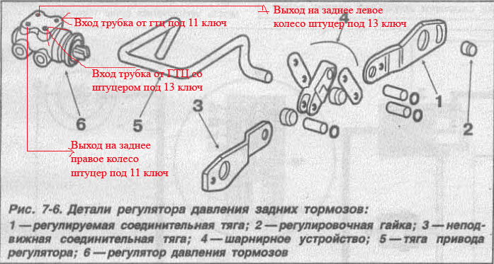

Там резьбы поводящих и отводящих трубок разные и сильно не промажешь.
При прокачке полезно убедиться в диагональности тормозов.

Денчик*

СообщениеДобавлено: Сб Ноя 10, 2012 00:02    Заголовок сообщения: Ответить с цитатой
спасиб.....ну лучше удоставериться как они расключены, чем на угад))

я трубки просто меняю и колдун отламал уже, а потом задумался))))и я не знал где какой штуцер должен быть)

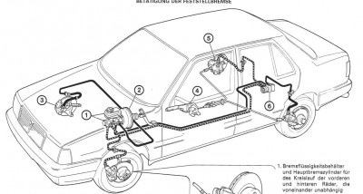

я недавно перебирал своего колдуна, как трубки идут нарисовал на картинке

aleks.spv
толковая схемка, многим пригодиться

И я сохранил для коллекции.
Но диагональность по этой картинке не проверишь.
